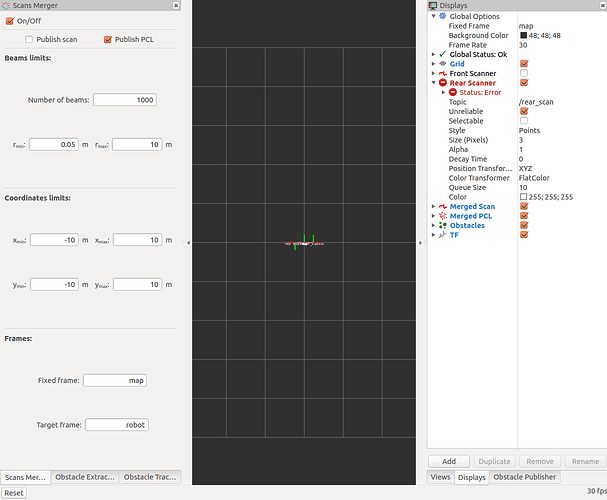

と実行したところ添付した画像のようにrvizでRear ScannerがStatus errorとなることを確認しております。
また、Fixed Frameを map→laserに変更したところ
Rear Scannerは表示できましたが他の表示がうまく行きません
Global Status>>Fixed Frame (Fixed Frame[laser] does not exist)
Grid>>Status (Error)
Obstacles Status(Error)
TF Status(Warn)など

解決として、まずはもう少し情報が必要です。
RVizで各ビジュアライザーが「Status: Error」になると、矢印をクリックするとより詳しいエラー情報が見えます。それを見せてください。
もともとのbagファイルと置き換えたbagファイルを両方再生して、再生中にTFで全フレーム名を教えてください。

エラーの詳細についてですが
Rear Scanner
Status:Error
Transform[sender=unknown_publisher]
For frame [laser]:frame does not existとなっており、
UST10-LXのデータを記録した際はFixed frameはlaserになっておりました。
